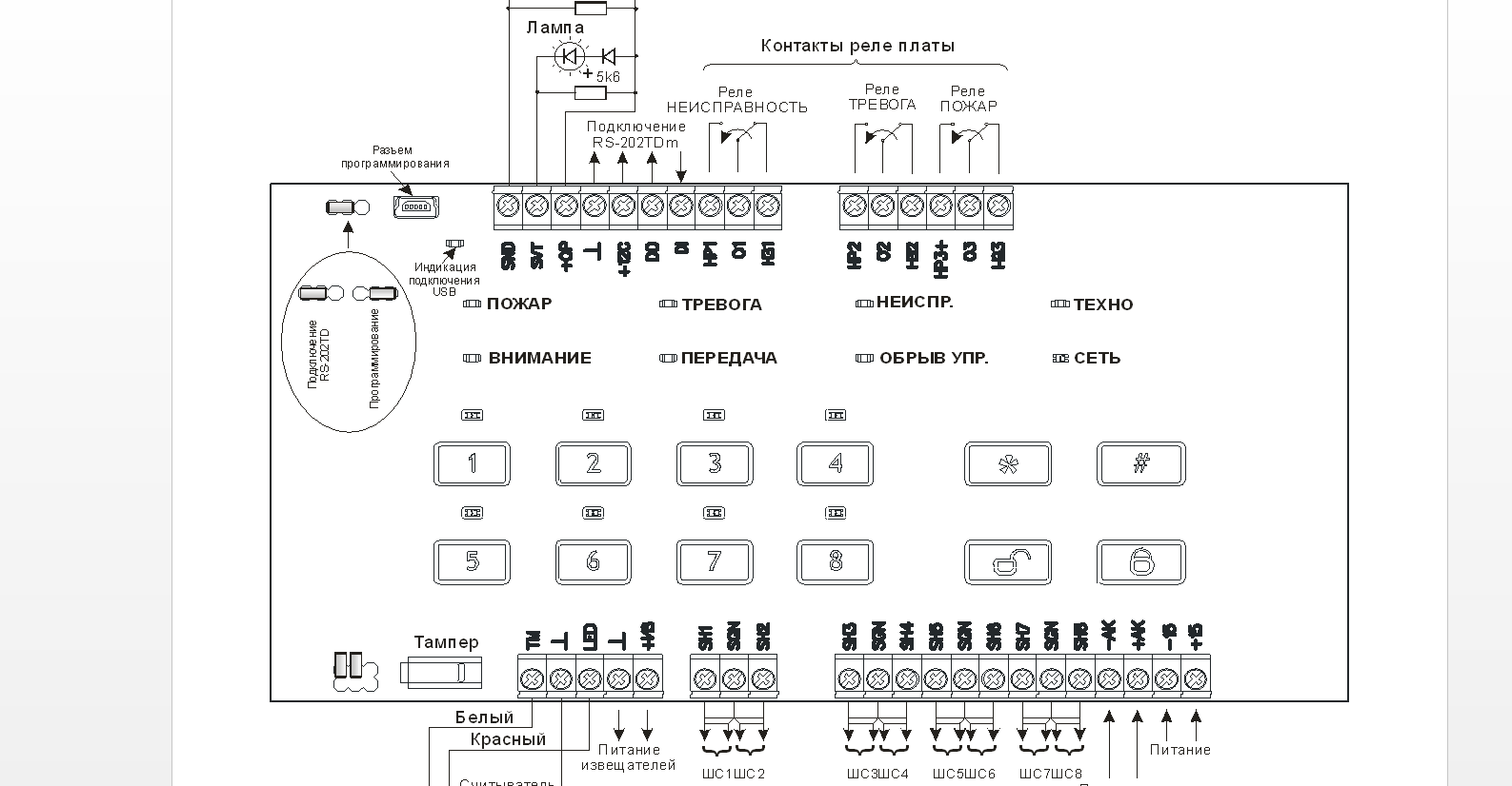

Пришла очередная партия Риф-ОП8. Плата имеет отличия от предыдущих, в наличии 485-й порт. Программатором при считывании конфигурации определяется, как прибор с поддержкой сети. Версия прошивки 1, но функциональность как у автономных версии 3.
В комплекте та самая инструкция, в которой обнаружена ошибка по J4, т.е. от 08.04.13. Обнаружено ещё одно несоответствие между инструкцией и программатором во вкладке "Передача":
в инструкции: RS-202TDm, GSM-PRO, Риф-ЛВС
в программаторе: RS-202TDm, GSM-PRO, RS-485
Версия программатора 3.0.0.
Вопрос 1: прошивки универсальные или не следует путать прошивки для автономной и сетевой версии приборов?
Вопрос 2: 485-й порт работает только с Риф-ОП-КС (Риф-ОП-БВИ), или есть (планируется) другой функционал?

Re: Риф-ОП8 + передатчик-коммуникатор RS-202TDm
Сообщение Neutron » Вт июн 11, 2013 10:07 am
Kolyanych писал(а):в инструкции: RS-202TDm, GSM-PRO, Риф-ЛВС
Прибора Риф-ЛВС пока нет, поэтому и в программаторе его нет.
RS-485 в программаторе выставляется для сетевой работы прибора. Если не выбрать ничего или выбрать RS-202TDm или GSM-PRO, то прибор будет работать в автономном режиме.

Kolyanych писал(а):Вопрос 2: 485-й порт работает только с Риф-ОП-КС (Риф-ОП-БВИ), или есть (планируется) другой функционал?
Не только, если выбрать в программаторе RS-202TDm и переключиться на 485 порт перемычкой, то можно подключиться к штатной RS-202TD и вынести ее по 485 интерфейсу.
Сообщение Kolyanych » Вт июн 11, 2013 12:18 pm
Neutron писал(а):если выбрать в программаторе RS-202TDm и переключиться на 485 порт перемычкой, то можно подключиться к штатной RS-202TD и вынести ее по 485 интерфейсу.
А вот за это отдельное спасибо!
Если я правильно понял, чтобы ОП8 работал c RS-202(201)TD-RR по RS-485, J4 устанавливаем в крайнее правое положение (о чём инструкция скромно умалчивает :) ), и подключаем терминальный резистор джампером J3.

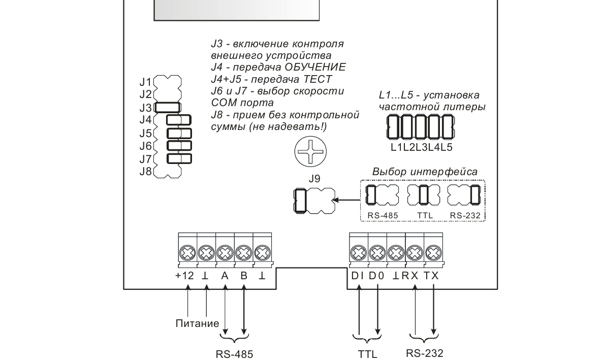

Здравствуйте,объясните пожалуйста как связать прибор с передатчиком
прибор-Риф-ОП8
передатчик-RS-202TD-RR
линия связи 50 метров исполнена "витой парой"
В стопор вводит то что на передатчике есть клеммы rs-485 и rs-232 ну и ttl (как я понял на расстояния больше метра не используются), а на приборе нет не rs-485 нет и rs-232 :!: есть только ttl
Подскажите как соединить их.
Леонид
Зарегистрирован: Чт май 09, 2013 8:10 am
Re: Риф-ОП8 + отдельностоящий передатчик RS-202TD-RR
Сообщение Kolyanych » Пт июл 05, 2013 2:40 pm
Где-то на форуме было сообщение, что в Альтонике тестировали TTL соединение на длине кабеля 50 метров. Использовали экранированную витую пару. Скорость порта относительно низкая, поэтому может работать.
