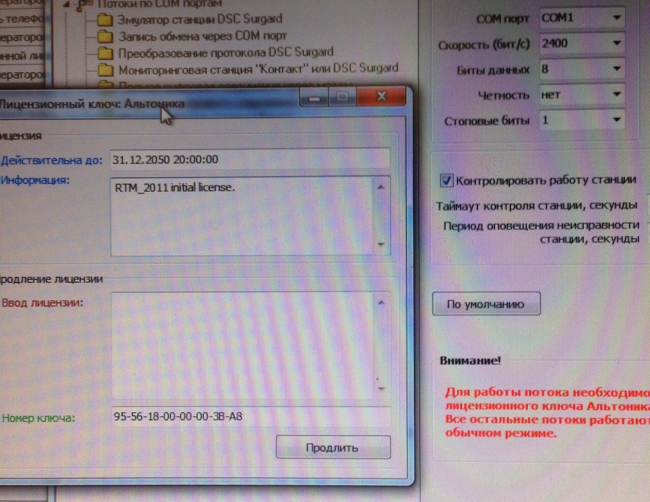

Добавлю еще информацию по лицензионному ключу, может это как то поможет?

Сообщение Роман Милентьев » Чт ноя 06, 2014 10:45 pm
Не стали мы экспериментировать со временем, я выяснил где покупался ключ, позвонил в Питер, мне сказали, что проблема существует, присылайте ключ. 1 месяц продлится его диагностика, пока они его в Москву свозят и т.п. Ключ стоит 700 рублей плюс пересылки за мой счет. Руководство не против этой операции. Как только будут деньги, так сразу и отправлю им ключ. Я думаю, что ситуация прояснится не раньше января 2015 года. О результатах проделанной работы я обязательно отпишусь, а пока что писать нечего.

Сообщение Белов Борис » Сб ноя 08, 2014 3:20 pm
За время моего пребывания в отпуске возникло много интересных вопросов, наблюдаю даже рождение почти легенд о ПО РИТМ-А. Думаю, необходимо ЕЩЕ РАЗ прояснить ситуацию:
1. Сопряжение пультов Альтоника с ПО РИТМ-А (соответствующий программный модуль) защищен USB-ключом, который и является лицензией на ПО РИТМ-А.
2. Программисты завода РИТМ изначально использовали протокол защиты. рекомендованный производителем USB-ключей, в котором с течением времени выяснилась определенная особенность: для защиты от нарушения срока действия лицензии (по умолчанию там стоит 50 лет), ключ при каждом обращении к нему ПО записывал в свою память время и дату обращения, и если при следующем обращении текущая дата-время были МЕНЬШЕ записанного - ключ принимал решение, что пользователь ПК манипулирует временем ПК для обхода ограничения срока действия лицензии, и не давал подтверждения на работу ПО. Применительно к бытовой ситуации - такая ошибка возникала, если пользователь начинал менять время на ПК, например сначала вперед, потом назад. Необходимо отметить - что это не является ошибкой, и уже неоднократно обсуждалось здесь на форуме - это особенность работы официального алгоритма защиты лицензии.
3. По просьбам пользователей, мы попросили производителя USB-ключей решить эту проблему - и с начала этого года ключи защиты отгружаются с нашего склада в Москве без вышеописанной реакции на манипуляции пользователя со временем ПК.
Для всех пользователей, которые испытывают затруднения в связи с особенностями работы предыдущей версии ключей защиты, предлагается замена старого ключа на новый:
- если находящийся у клиента ключ исправен - замена производится бесплатно, клиент оплачивает только транспортные расходы
- если старый ключ неисправен - замена производится с доплатой 700 рублей за новый USB-ключ (это не стоимость лицензии - а стоимость носителя, ПО РИТМ-А по такой цене не продается)
- проверка работоспособности ключа занимает реально минут 5, но для порядка это время определено в 1 рабочий день
- присылать ключи можно у нам в Московский офис, или в любое наше региональное представительство - откуда они вместе с регулярными ремонтными отправлениями в итоге все равно попадут к нам в Московский офис
- замена может быть отправлена клиенту вместе с заказом (регулярным грузом), что избавит его от расходов на доставку.
В процессе некоторых обсуждений всего вышеописанного, у клиентов возникает вопрос о гарантии:
- гарантий на ПО РИТМ-А неограниченная, ПО постоянно совершенствуется, дополняется, обновляется и расширяется. Все обновления вы можете скачать с сайта разработчика, и они будут валидно работать с вашими ключами всех серий.
- хотя вышеописанная особенность работы лицензионного ключа не является ошибкой, мы в любом случае производим замену ключей старой версии на текущую версию бесплатно для клиента.
- при поломке носителя лицензии - то есть самого "физического" usb-ключа, при замене необходимо оплатить стоимость такого носителя - это 700 рублей.
