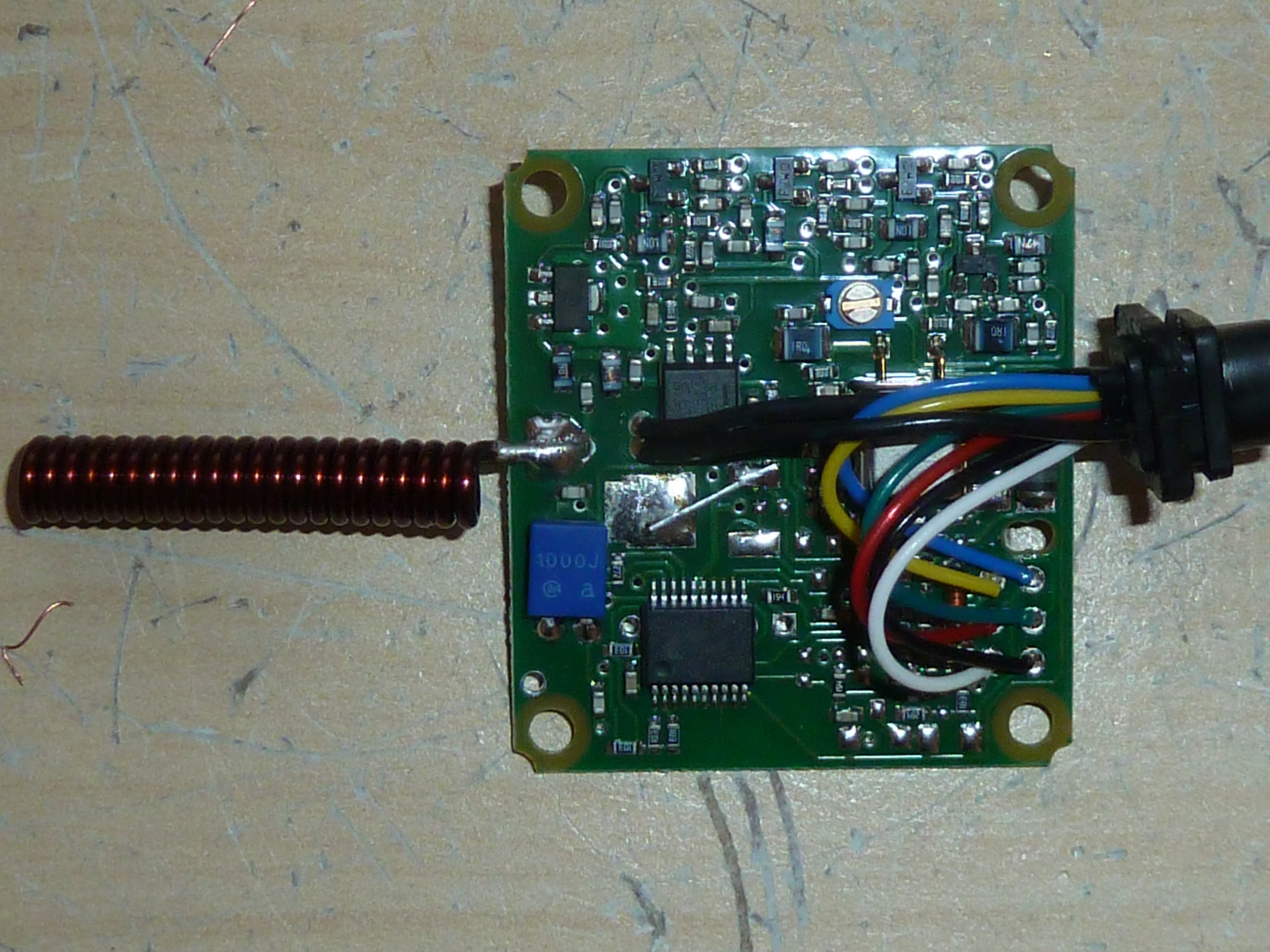

Подскажите как лучше расположить передатчик относительно приёмника для максимальной дальности (куда у антенны-пружин максимальный коэффициент усиления). Можно ли каким нибудь образом увеличить мощность передатчика RR-701TS (гарантии давно нет использоваться будет далеко за городом). И что за 2 уса торчат с низу, тоже передатчик?

Увеличить дальность уверенного приема передатчика можно путем его правильно монтажа.
Передатчик следует устанавливать вертикально, антенной вверх или вниз, на максимальном расстоянии от линий электропроводки и массивных металлических предметов (сейфы, стеллажи, трубы отопления, решетки и т.п.). Передатчик желательно устанавливать как можно выше, но не ближе 30 см от потолка помещения, если потолочные перекрытия изготовлены из железобетона. Противовесы антенны (два отдельных коротких проводника, выходящие из корпуса передатчика вместе с соединительным кабелем) следует расположить перпендикулярно кабелю. Место расположения передатчика должно быть защищено от попадания влаги.
Рекомендуется устанавливать передатчик на окно (без металлической решетки), обращенное в сторону расположения приемника.
Передатчик крепится к стеклу изнутри окна с помощью двусторонней самоклеющейся ленты.
Возможна установка передатчика на кирпичную или деревянную стену. К железобетонным стенам передатчик рекомендуется крепить при помощи неметаллического кронштейна или иным способом,
обеспечивающим зазор между антенной и стеной не менее 10 см (например, на деревянный шкаф).
Так же для улучшения приема рекомендуем на приемнике установить хорошую выносную антенну (если такой еще нет).

А как противовесы следует устанавливать относительно приёмника? И есть ли график, наглядное пособие, схема, коэффициентов усиления передатчика относительно его расположения, для лучшего понимания...

Передатчик устанавливается вертикально, антенной вверх или вниз, соответственно противовесы располагаются горизонтально, перпендикулярно антенне.
Все это расписано и нарисовано в инструкции к передатчику.

Проблема в том, что RR-701TS у меня есть и довольно много (списанные при модернизации объектов ПС) + приёмник, а тех нету! И мне для личных целей, скажем маяки на жерлицы на озере, а приёмник в будке на стенке. И вот думаю как увеличить дальность. пока из вариантов сделать направленную антенну не слишком больших габаритов и к ней припаять схемку с RR-701TS. Ну и в поиске информации (пока не особо удачных), о том, есть ли возможность увеличить мощность этого передатчика...

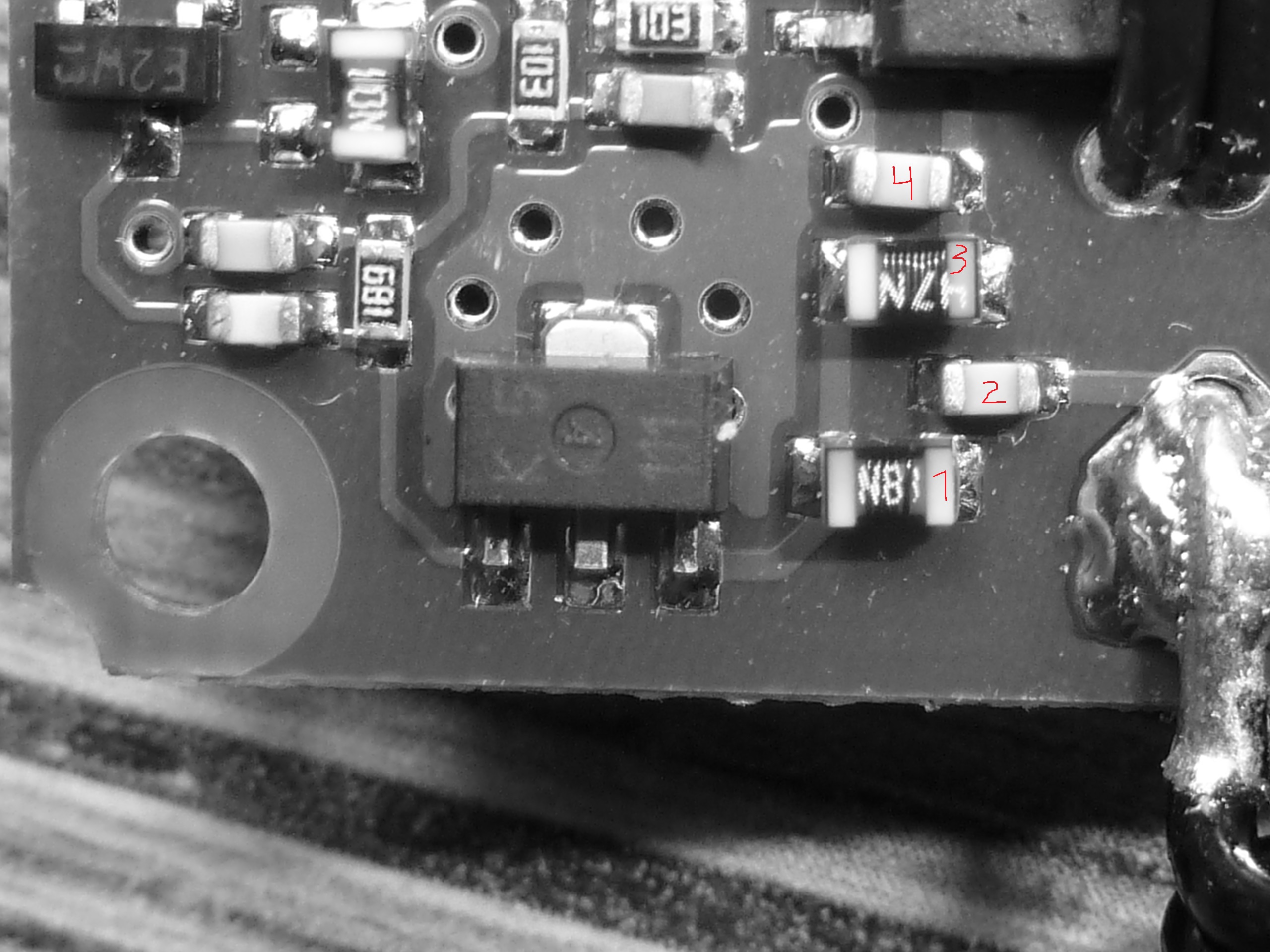

Поспрашивал грамотных людей, и они мне сказали, что передатчик этой штуки RD01MUS2, рассчитан до 1вт. И что скорей всего на самом деле не 10мВТ, а больше а 10 указано, чтобы влезть в регламент. Пока появилась информация для размышлений и проверок, буду разбираться и экспериментировать.

ну да где то 20 в действительности. но не больше.
он погашен кондером и дросселем.

Сообщение 3452M » Чт мар 16, 2017 3:02 pm
ash писал(а):ну да где то 20 в действительности. но не больше.
Я так понимаю штуками под номерами 1 и 2, через них идёт к антенне а через 3 и 4 к усикам? Разобраться бы, что на что перепаять, чтоб увеличить мощность и сильно не навредить передатчику)
