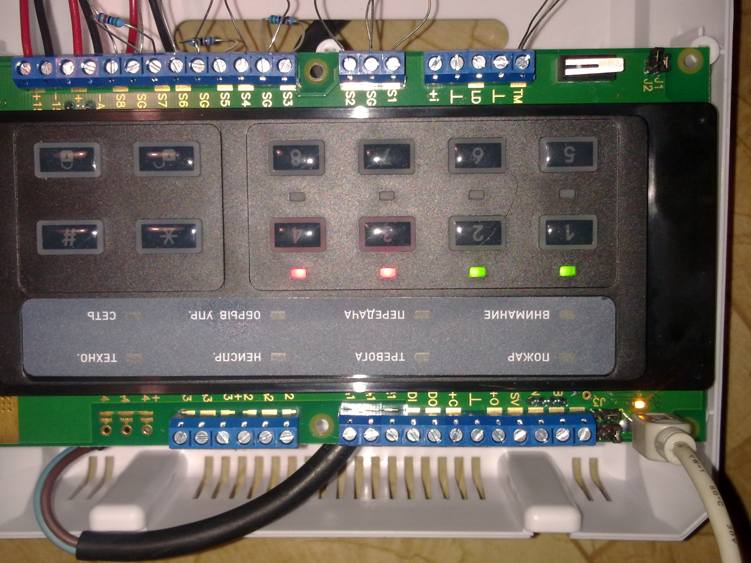

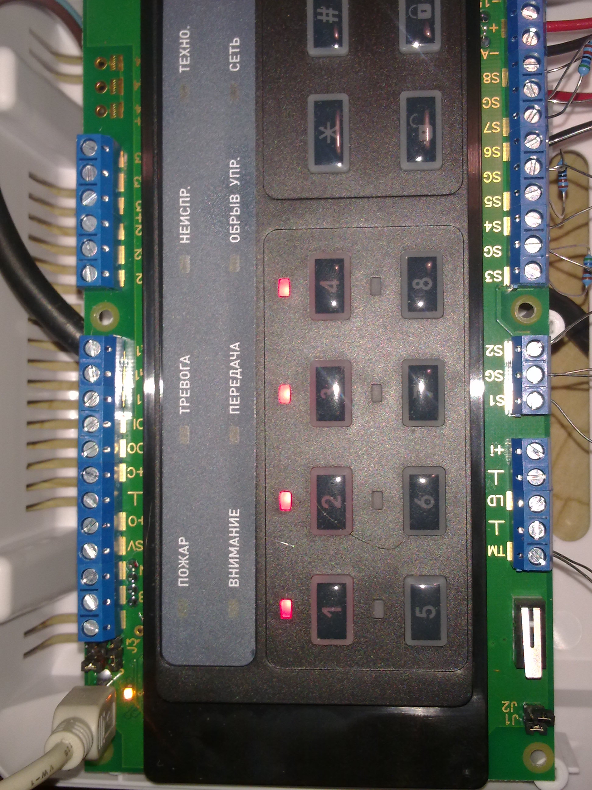

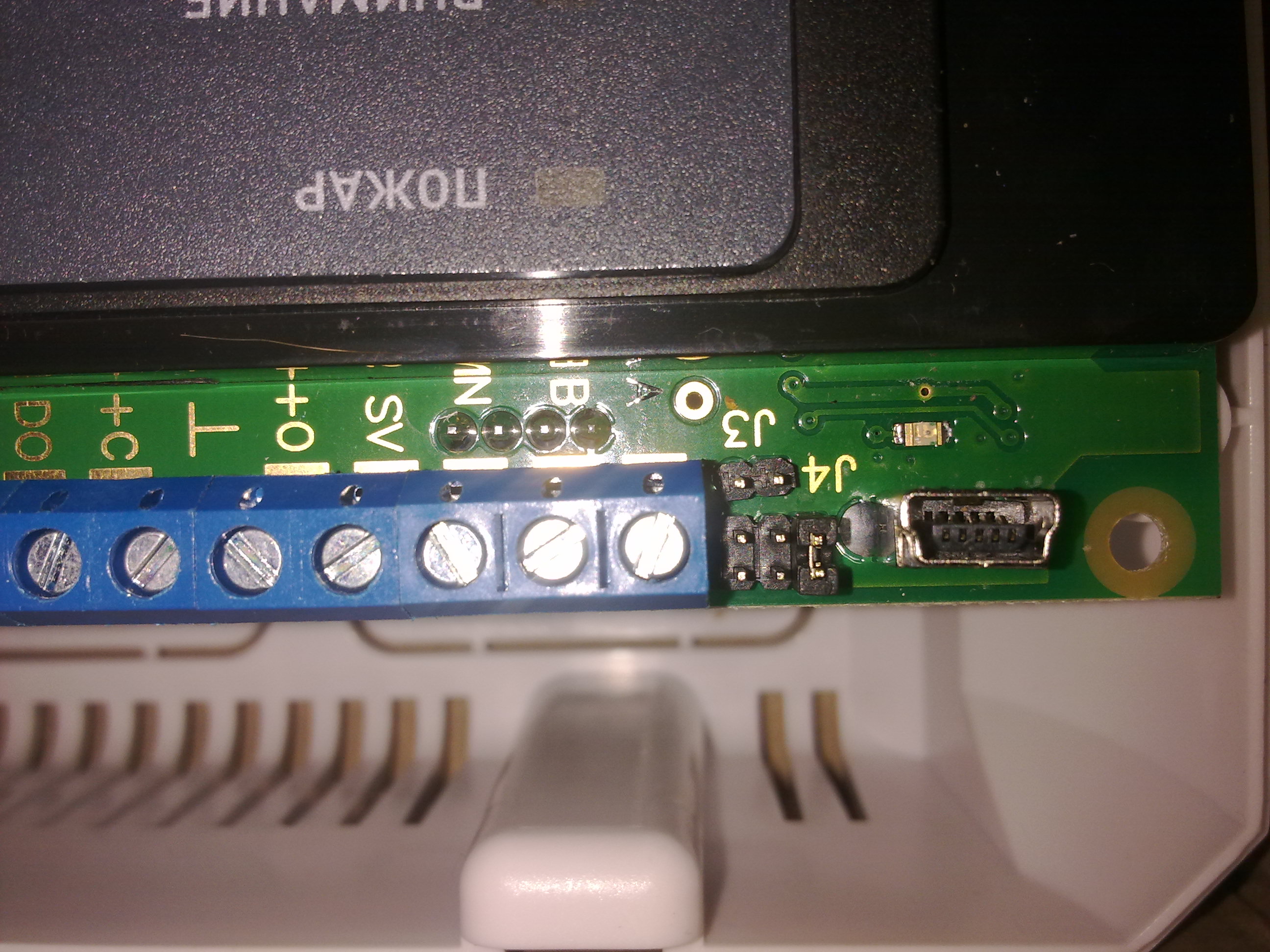

Перемычки J1 и J4 переставил,с 1-4 индикаторы загорелись красным светом,подключил usb(до этого установил драйвер) в батнике изменил COM запустил батник прошивка прошла успешно НО почему то загорелись во время прошивки 1 и 2 индикатор зеленым а 3 и 4 красным , а когда соединяешься с прибором и считываешь конфиг в программе показывает что прибор 1 версии(еще пробовал кнопкой # и * узнать какая версия ,лампочка замигала на 1)

1. Новая схемотехника панелей обсуждается здесь >>>
2. По новым панелям первых партий есть неточность в инструкции по эксплуатации, будьте внимательны:
В руководстве на РИФ-ОП8 ред. 08.04.13 обнаружена опечатка на стр. 27 (первая строка сверху):
Вместо "Перемычку J4 установите в крайнее правое положение."
Надо читать "Перемычку J4 установите в крайнее левое положение. "
Компания Альтоника приносит Вам свои извинения за досадную опечатку. С 03.06.2013 в инструкции внесены необходимые изменения.
3. Прошиваются (на все версии прошивки) панели нормально, проблем с ними в этом плане нет.

Какое здесь правое и левое положение,такое ощущение что мы говорим о разных приборах
Перепробовал все положения перемычки J4 шьется только в одном,которое на фото.
В начале прошивки индикаторы горят как описано в инструкции
далее когда запускаешь .batник,зеленым загораются два первых индикатора

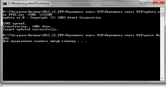

Сообщение Леонид » Вт июн 25, 2013 6:16 pm
далее...
пишется что прошивка прошла успешно

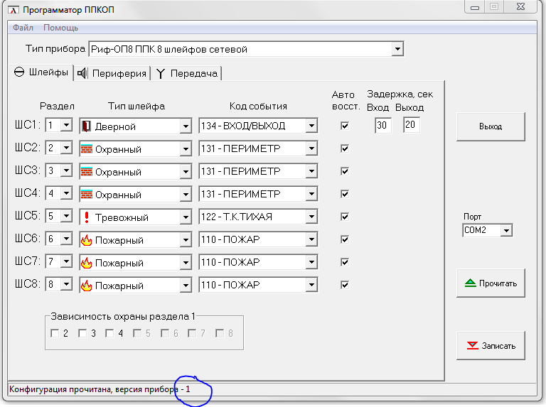

но в программаторе все равно показывает что версия первая

Сообщение Neutron » Чт июн 27, 2013 2:58 pm
Леонид, у вас прибор новой модификации. У него только первая версия, с возможностями 3-й. Вам ничего менять не надо.
