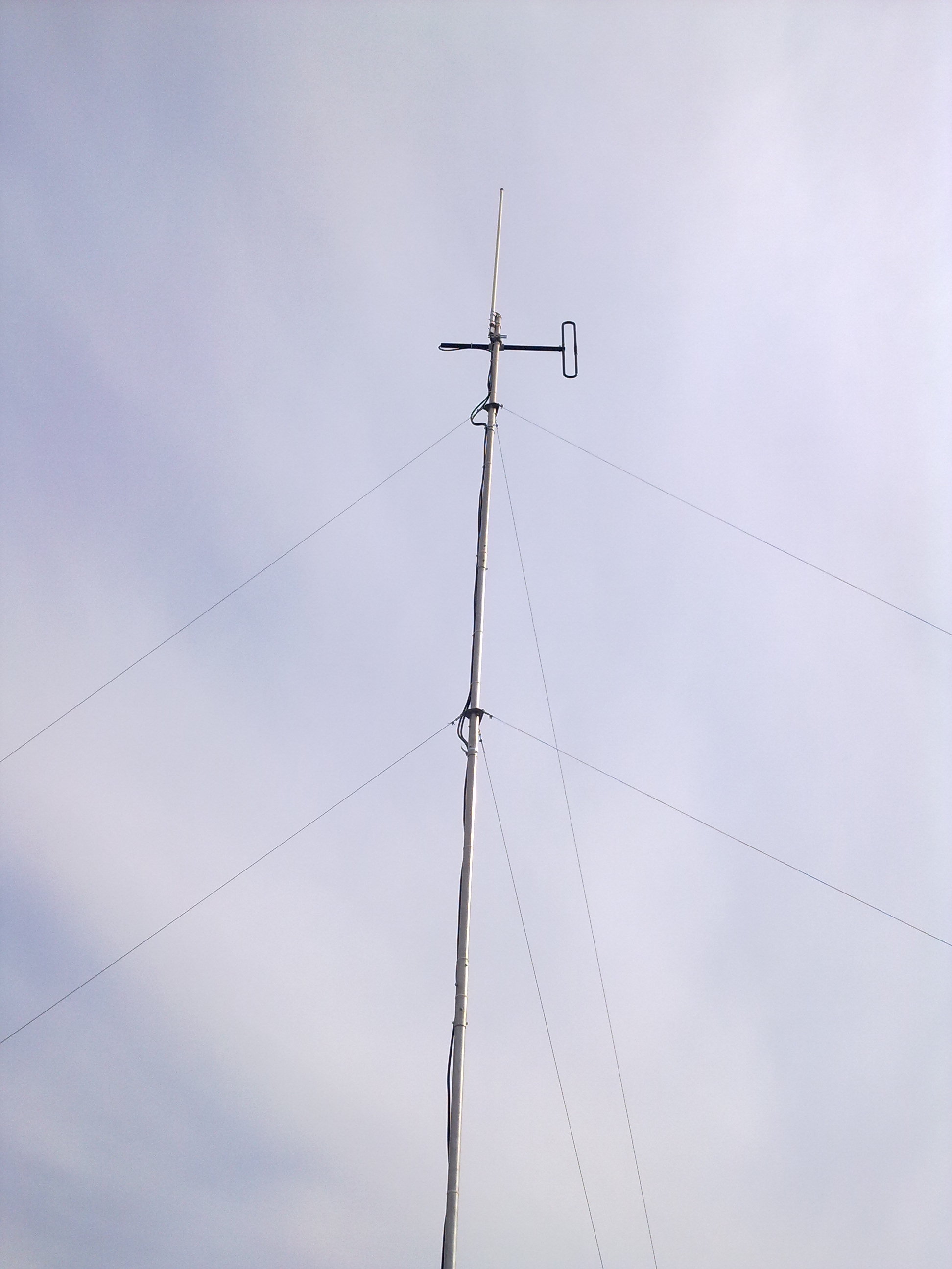

Здравствуйте,достался в "наследство" пульт мониторинга на базе RS-202BS FS(пульт RS-202PN,ПО "РИФ Страж"2.8v)
Антенна
стоит на четвертом этаже и поднята метров на 10 , кабель между антенной и базой метров 20-25.Вблизи высоток выше нас нет в радиусе километра.
Проблема : Частые потери связи,пропадают сразу несколько объектов и так же восстанавливаются .Потери в пульте RS-202PN есть, так же отображается и в ПО "Риф Страж". По началу грешил на антенны таксомоторной службы но сложилось так что они съехали и соответственно антенны убрали,потери остались.Есть подозрение что это антенна рации ГБР установленная предыдущими владельцами на фото видно её.
Помогите решить эту задачу, что сделать что бы убрать потери.

Добрый день.
Проверить влияние антенны ГБР просто:
- проведите серию переговоров с использованием этой антенны, с одновременным наблюдением за например уровнем сигнала с тестового передатчика, настроенного на частое излучение тест сигналов.
- если это не дася явной картины, - можно отключить антенну ГБР, переведя ГБР на сотовые телефоны на время, в течение которого у вас гарантированно наблюдались пропадания связи
По самой АФУ систему 202 необходим регламент с переборкой, заменой разъемов и пр. Штатно согласно часто задаваемому вопросу номер 1 из FAQ по системе 202 >>>
