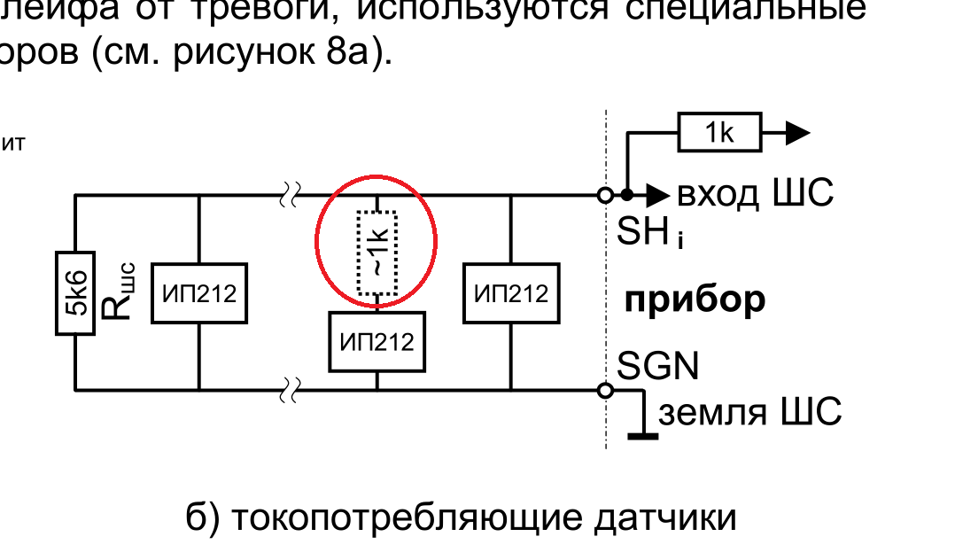

Подскажите, пожалуйста, какие токоограничивающие резисторы нужно использовать при подключении к прибору РИФ-ОП8:
а) Дымовых пожарных извещателей ИП212-3СМ.
http://irsetcenter.ru/files/catalog/smo ... %D1%86.pdf
б) Дымовых пожарных извещателей ИП212-3СМ совместно с выносными устройствами световой индикации УШК-01.
http://www.ivs.ru/docs/USHK_2011.pdf
в) Ручных пожарных извещателей ИПР-3СУ (подключение в соответствии с рисунком 4 паспорта на извещатель).
http://irsetcenter.ru/files/catalog/man ... %D1%86.pdf
Двойная сработка не нужна, то есть сигнал "пожар" должен формироваться при срабатывании одного извещателя.

хреновые это датчики. много току потребляют. не больше 10 штук в шлейф сопротивление стандарт 5,6

Сопротивление 5,6 - думаю, что Вы имеете ввиду оконечный резистор в шлейфе.
Меня интересует номинал токоограничивающих резисторов, тех, что устанавливаются, при необходимости, в каждом извещателе.
На вложенном рисунке обведено красным.

не надо его там ставить, ставь просто в конце шлейфа 5.6
