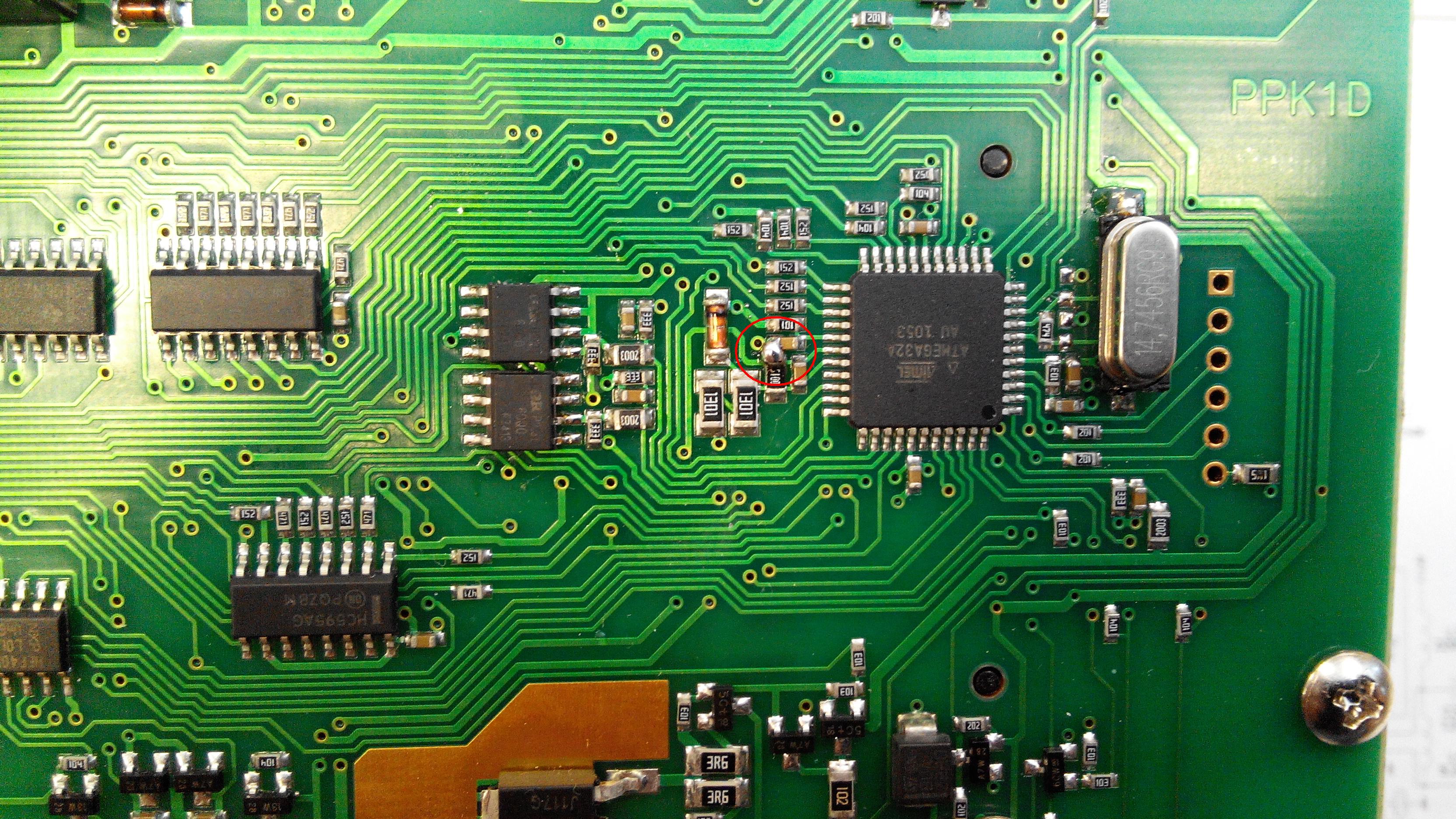

Re: Риф-ОП8 + передатчик-коммуникатор RS-202TDm
Сообщение Altonika-TO » Чт июл 02, 2015 12:21 pm
Добрый день, коллеги!
Доработанную плату прибора Риф-ОП8 можно отличить по наличию перемычки из припоя.
Данную доработку можно сделать самостоятельно, при наличии паяльника и умении им пользоваться.
Измененные платы, т.е. те, которые не требуют доработки будут маркироваться PPK1G
Доработанная плата, напаяна перемычка
Недоработанная плата
Сообщение Altonika-TO » Чт июл 02, 2015 12:50 pm
Freeze писал(а):В ТР 5 вольт в шлейфе было ))...
В ТР не 5 Вольт, а около 12 (зависит от напряжения питания прибора), это никаким образом не связано с данной проблемой.
ash писал(а):ну новые блоки еще хуже старых
сгорел тут на днях...
Очень сильно сомневаюсь, что сгорели именно новые блоки, проверьте пожалуйста согласно выложенных мною рисунков.
ash писал(а):и как можно так собрать прибор, чтобы он горел по 5 вольтам ? при условии что 5 вольт только на плате.
Если в Вашем приборе КЗ по 5 Вольтам, это не значит, что он сгорел по 5 Вольтам, скорее всего выгорел процессор и внутри него произошло КЗ по питанию, а питается он от 5В.
Сообщение Altonika-TO » Пн июл 06, 2015 11:06 am
ash писал(а):на 202тр процессоры летели очень редко, а тут что не случись горит процессор.
Доработка, описанная выше избавит пользователей от частого выгорания процессора.
Сообщение Freeze » Пн июл 06, 2015 12:35 pm
Вы имеете ввиду что эта доработка подходит ко всем ОП 8 ?
Сообщение Altonika-TO » Пн июл 06, 2015 1:48 pm
Freeze писал(а):Вы имеете ввиду что эта доработка подходит ко всем ОП 8 ?
Да, как к приборам на новой плате, так и к приборам на старой плате.
