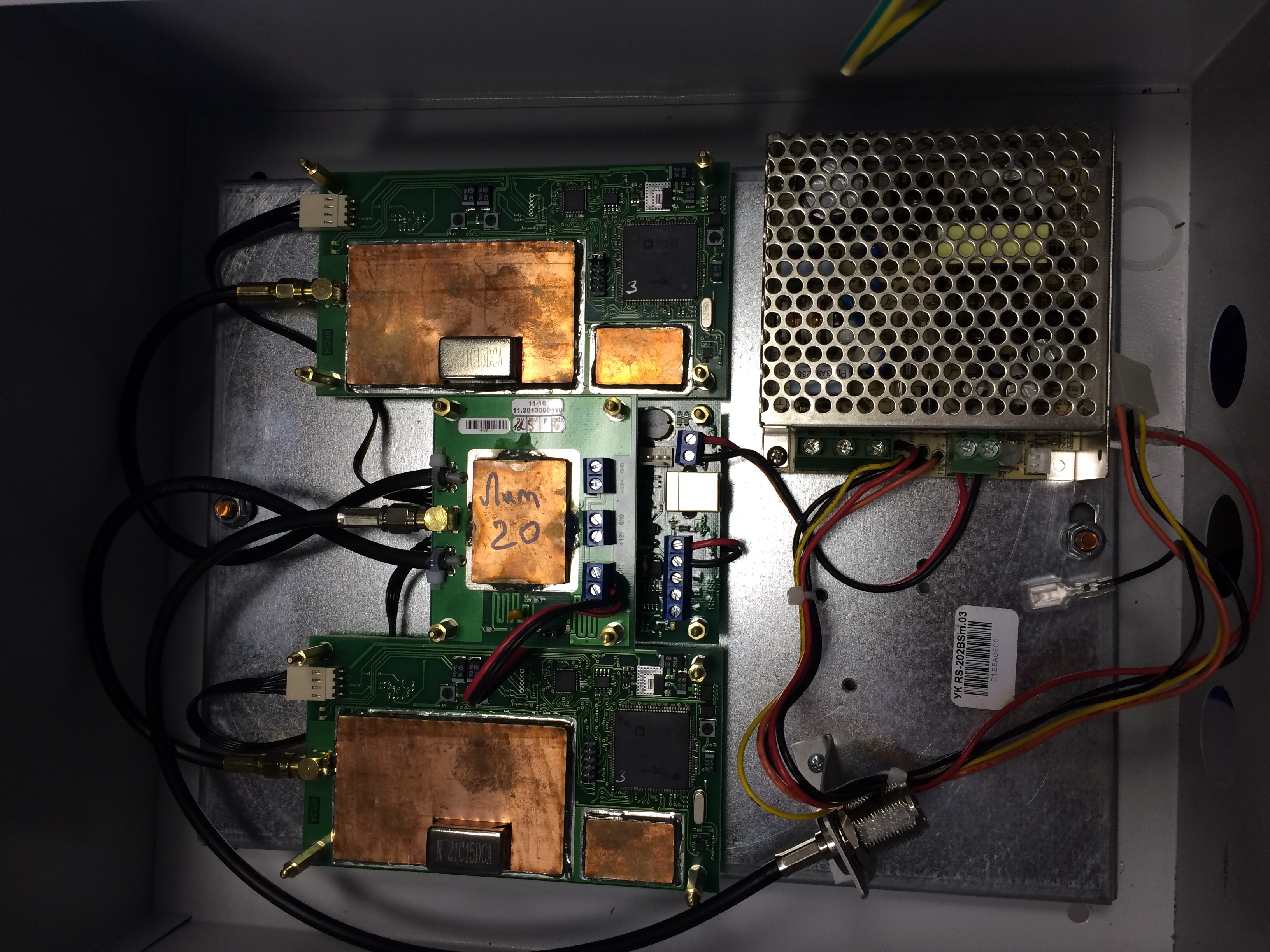

Сообщение john1986 » Пт июн 05, 2015 9:12 am
Скажите пожалуйста перемычки правильно стоят? А то есть подозрение что могли отпасть при транспортировке

Сообщение john1986 » Пт июн 05, 2015 9:13 am
На одной плате стоит перемычка а на второй нет

Сообщение Kolyanych » Пт июн 05, 2015 12:09 pm
john1986 писал(а):На одной плате стоит перемычка а на второй нет
Насчёт 5-й перемычки - это нормально, т.к. каждый блок принимает по 512 каналов, а у 202-й серии их 1024 - это выбор второго набора частот литеры. Насчёт 20-й литеры БС (написано на плате преселектора на фото) ничего определённого сказать не могу - у меня на другой литере точно такое расположение перемычек. А учитывая тот факт, что оставшихся 4-х перемычек хватит только на переключение диапазона из 16-ти литер, то, вероятно, ещё зависит, какой набор частот прошит на заводе. Либо в в приёмники А и В изначально прошивают разные наборы частот. Короче, возможны варианты, которые известны только заводу. Ну а завод информацию по самостоятельному переключению литер не предоставляет и не приветствует (и правильно делает).

Сообщение ash » Пн июн 15, 2015 8:16 am
если красные светодиоды на платах моргают почти синхронно значит правильно.
а если бы стояли неправильно то приема вообще бы не былою, так как перемычки указывают частотную литеру.

Сообщение Altonika-TO » Ср июн 17, 2015 12:08 pm
john1986 писал(а):Скажите пожалуйста перемычки правильно стоят?
Перемычки стоят правильно.
