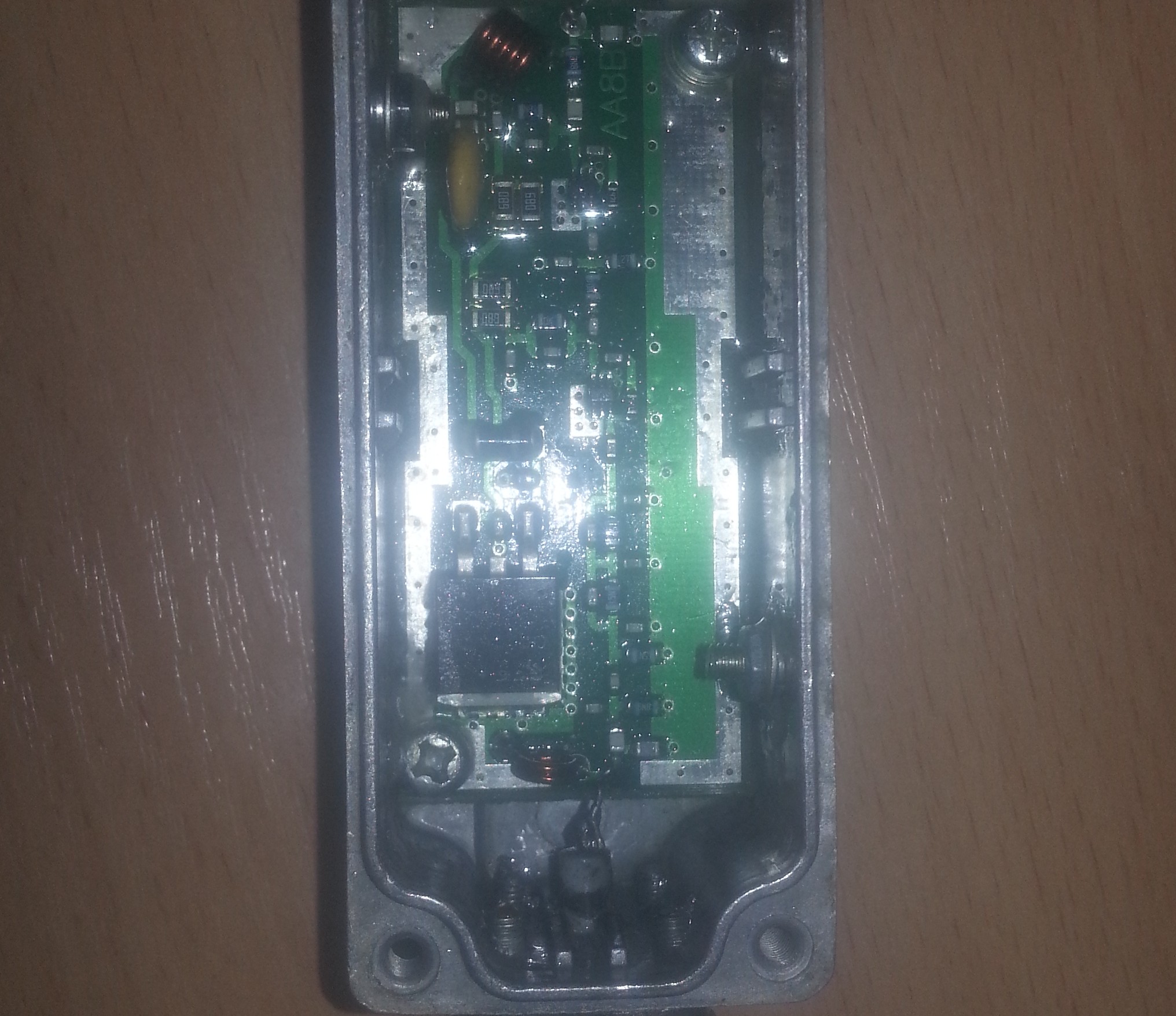

http://i008.radikal.ru/1501/32/64d2da767060.jpg
таких у меня 4 не один не работает 1 вообще новый 1 разобрал и засунул туда плату от
http://www.legion-td.ru/catalog/pics/207.jpg
чтобы избавится от провода.
вот почему вот эти http://i008.radikal.ru/1501/32/64d2da767060.jpg не работают на станциях 1 и второй версии. зато усилители от 3 версии более менее хорошо там работают но с падением уровней на 10-15
кстати http://www.legion-td.ru/catalog/pics/207.jpg эти усилители есть в новых корпусах потому что их у меня 2 а станций таких 5

Чистый усилитель

выкинуть в окошко эти усилители чувствительность режут

Ишите rs-202au-В
на худой конец rs202BSm.01 тоже хорошо работают
а то что показали вы у меня таких 5 штук не один толлком не работал никогда.

Усилители, которые не были залиты компаундом, писылайте - обменяем на рабочие правильно собранные.

1. RS-202AU выполнен в сходном формфакторе, о чем это может нам говорить?
2. RS-202AU выполнен специально для 202-й системы. Более того - для разных версий 202BS применяются разные усилители RS-202AU. Таким образом, применение RS-202AU в любом случае эффективнее применения МШУ общего назначения.
3. RS-202AU дешевле чем МШУ общего назначения
4. Усилители этого типа, устанавливаемые на улице и имеющие непосредственный контакт с осадками и атмосферной влажностью, ОБЯЗАНЫ БЫТЬ ЗАЛИТЫ КОМПАУНДОМ.
Почему Вы применяете оборудование усиления сигнала, не соответствующее рекомендациям по влагозащите, более дорогое и менее эффективное чем рекомендует производитель, и остаетесь ЭТИМ довольны - для меня загадка :)

Это один и тот же продукт, но то что поставляется с 202-ми станциями подогнано под диапазоны групп литер 202 и соответственно имеет по определению большую чувствительность в рабочей полосе частот, и прошло ДОПОЛНИТЕЛЬНЫЕ мероприятия по влагозащите, без которых как вы можете убедиться прочитав некоторые ветки этого форума, усилители начинают гнить. А так как покупателями нашей системы являются люди очень разного уровня технической подготовки - говорить о "спектре возможных дополнительных мероприятий по влагозащите на местах" имеет смысл только в определенном проценте установок :)
Итого, повторю: почему Вы применяете модификацию оборудования усиления сигнала, не соответствующую рекомендациям по влагозащите, более дорогую и менее эффективную чем его специализированная модификация, которая поставляется вместе с 202-ми станциями, и остаетесь ЭТИМ довольны - для меня загадка :)
А по поводу "работают они лучше" - ваш случай частность, например если у вас был неисправен AU, или AU был от другой "группы литер", то любой усилитель на эту частоту будет работать лучше неисправного или несоответствующего частотному диапазону.
